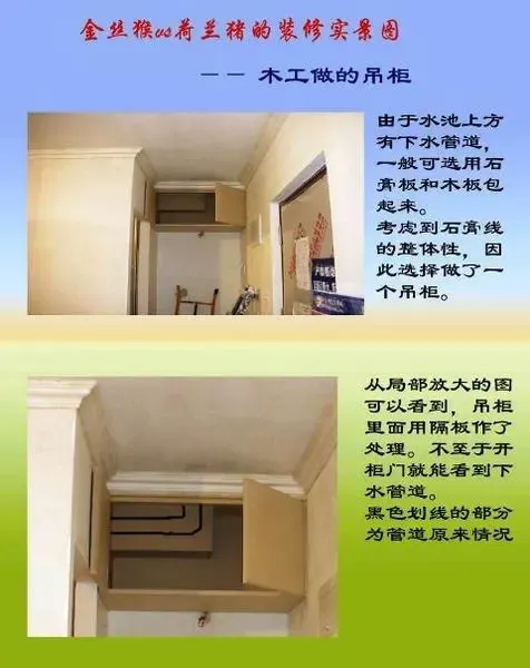

  小户型的空间有限,目前住房一般静高2。6米,大部分业主都选择石膏线装饰,而不做复杂吊顶,我的也不例外。
  开始时考虑房顶下来的水管,仅仅设计一个简单包管,后来考虑石膏线的整齐性,就做了一个吊柜,解决了石膏线完整性和水管外漏两个问题,同时还充分利用了空间。有同样户型的业主,为了使石膏线更加完美,在做水盆上吊柜得同时,在与客厅连接的上方处作了一个隔断,也是非常好的。
  这里我没有什么太多心得,多是通过阅读小户型装修知识做出的选择。转载一些提示给各位业主参考。
