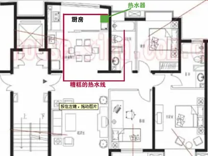

最大的缺憾——水电改造!
水电改造开始我们觉得提出我们的要求就行,比如
我要在每个厕所都接上两套冷热热水分别用于安装洗手盆和洗澡淋浴;
厕所都需要两个插座,干湿区分开,必须有洗衣机接水龙头;
在每个卧房安装专门的空调开关,床头和对面的墙上必须要有2个以上的插座……
我觉得我的要求很明白了,而且他们应该比我们更专业,的确,你提出要求的时候,那个水电工非常“专业”的把每一处地方都用铅笔划上记号,还跟我们详细探讨放在什么位置合适,所以当时我还是很放心,在施工过程中也没有过多的再说。结果,结果,让我们在新房生活的每一天,都要经受,经受一些不大,但让你没有办法解除的小疙瘩。
再推一万步说,这一块消费者的确很不专业,你真说了也没用,碰上了真要骗你的人,能给你蒙的找不到北!
比如说我的那个每个厕所都接上两套冷热热水的要求,他们铺线的时候,我就觉得奇怪,因为我家准备安装燃气热水器,所以热水器安在厨房,我家的厨房和客卫只有一墙之隔,所以显而易见,通往这个厕所的热水管直接钻洞就可以了,结果,这帮可恶的家伙,竟然把管线先从厨房引到餐厅,再拐弯到过道,最后从厕所门进?!?!数数,3个弯!我专门从sina上找到了我家的户形图,大家可以看看他们是怎么走的,让我无语!
装修当时,先铺管线,还没铺瓷砖了,所以我们立刻就发现了,问他们为什么,他们说得振振有词,说厨房和厕所之间的墙是承重墙,特别的厚,钻不了洞,而且打洞不好,对建筑有损坏,当时管线已经铺上了,而且这个理由相当的冠冕堂皇,我们就认了。
但是要知道住进去之后,是多么的让我们心烦,每次洗澡起码要放2分钟冷水,而且当时因为他们说是承重墙,也没有打洞牵一个热水器的线控开关到厕所来,所以每次放冷水放到后来,心就虚了,光着身子在厕所大叫“老公,帮我看看热水器打着火没有啊,怎么还是凉的啊?”老公就要放下所有工作,跑到厨房,然后回来在门口说“没事的,着火着了,再放放就好了!”
记得表弟到我家小住,第一天洗澡了,第二天就说不用洗了,那可是三伏天拉,我就问他怎么拉,臭臭的不洗不难受啊。这个小弟弟还在上学,有点腼腆的,人家一脸委屈,说:“你家热水器我就是不会用嘛,你们洗是不是热水我不知道,单单我洗就是凉水,怎么都不热!”狂晕,真是难为人家了。
一天有个朋友来玩,提起这件事,说起热水器线控的事情,他觉得奇怪,说很多其他家都是在承重墙钻眼的,可以钻洞,他举了个简单的例子,说空调安装,很多都是承重墙,都可以打眼。然后他说有空请个工人过来试试。
我们在楼下找了个工人,人家拿着电机,三下五除二,在墙上钻了个洞,线控开关就引过去了,付了钱,我们一点都没为线控的事开心,却在为那该死的热水管线郁闷!!那个无法挽救的错误!除非是真的坏了,堵了,我们才能把这套绕了好几个弯的热水管线废掉,重新从承重墙上直接钻洞接管线啊!!这个工程量可就大发了,的确不值当啊!
还有,走一米热水管还相当的贵啊,好像是几十元的价格,那帮坏人骗了我们的钱,还害了我们天天受罪,真是气死拉,还没地撒气,真是憋屈人拉,还是老公说的好,下次,下次我们就知道了,天啦,别下次!
最后我们决定采取了一个简单可行的方法,买了一个水桶,天天把凉水放到桶里洗衣服用!有很多事情都是不完美的,你必须接受,然后事后补救。人生就是这样吧,天无完石,人无完人,唯有保持平常心态,接受而已。
