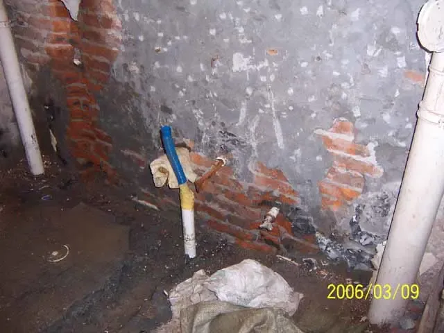

我是二手房,所以第一件事就是拆,原来的瓷砖,橱柜都要拆掉,原来的窗套门套,厕所的所有的洁具,个别的窗,都要拆,原来的电路和水管也都要重排。 此主题相关图片如下:

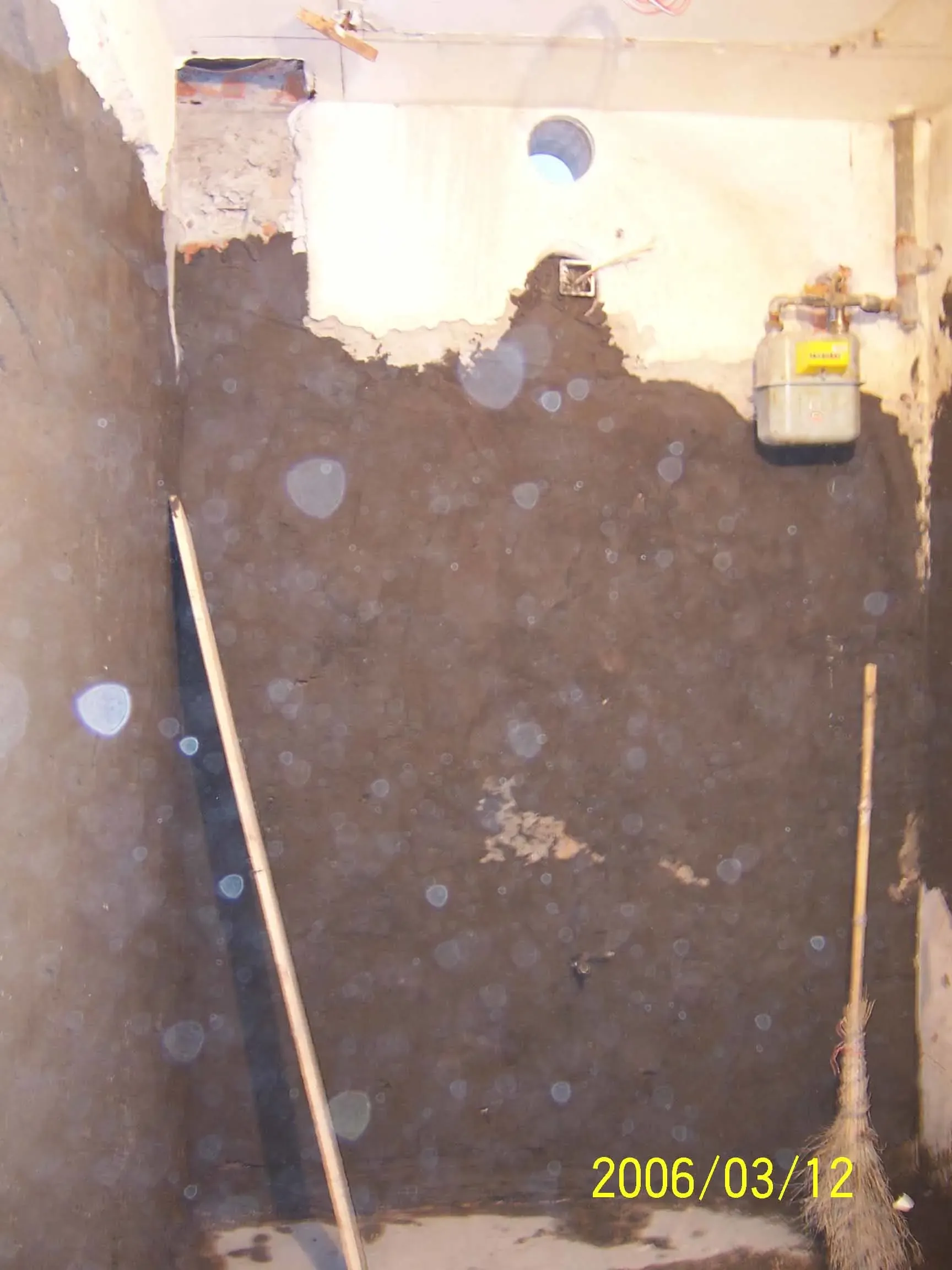

厨房 <56>字节
厨房墙砖已经敲掉一半拉。。。图片上这个脱排洞到时候要重打,位置太底,,现在装修一般都把脱排洞放到吊顶上面去的,, 此主题相关图片如下:

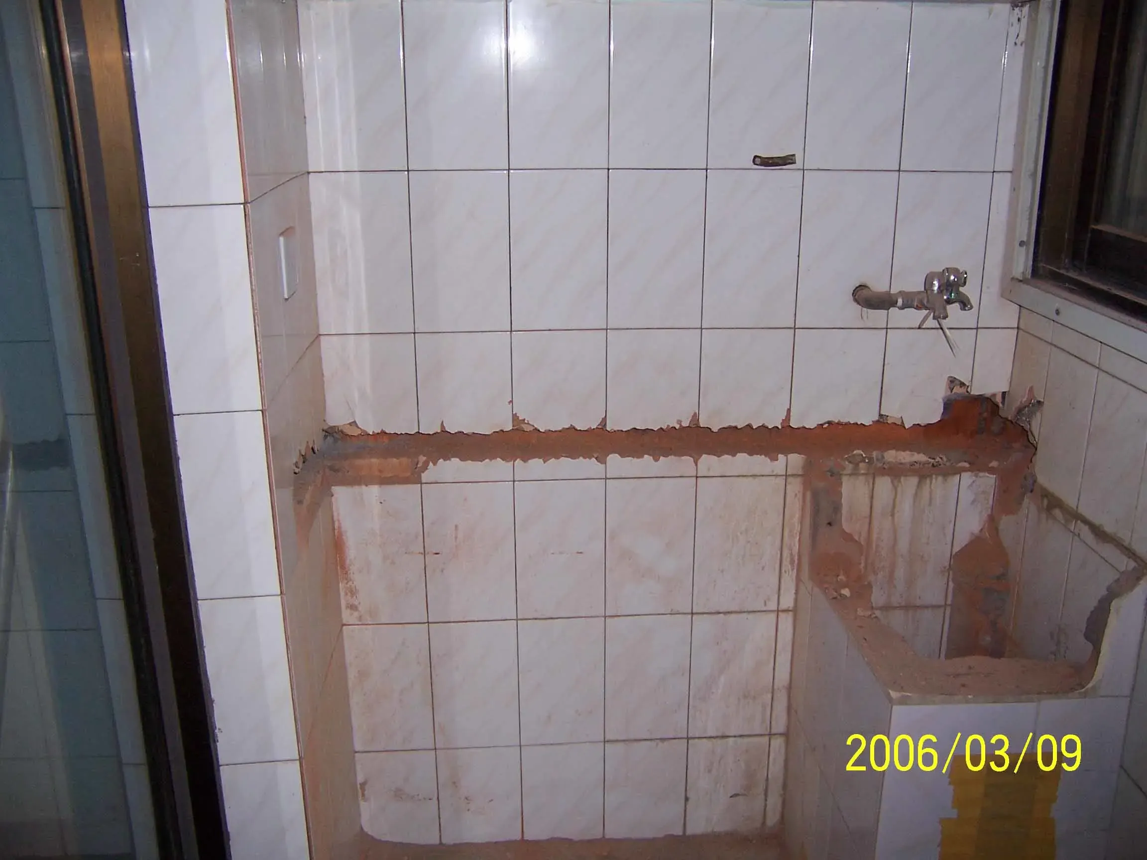

卫生间敲掉墙地砖的外观 <115>字节
象敲墙的时候。。特别是卫生间管子比较多。一定要用东西把几个口子堵起来,,不然敲的杂物掉进去,有得烦拉,还有个事,就是卫生间的地砖敲掉后。原来的防水层肯定被破坏。所以贴瓷砖前的防水一定要做好。特别是管子四周和墙角附近,墙面当然也是, 此主题相关图片如下:

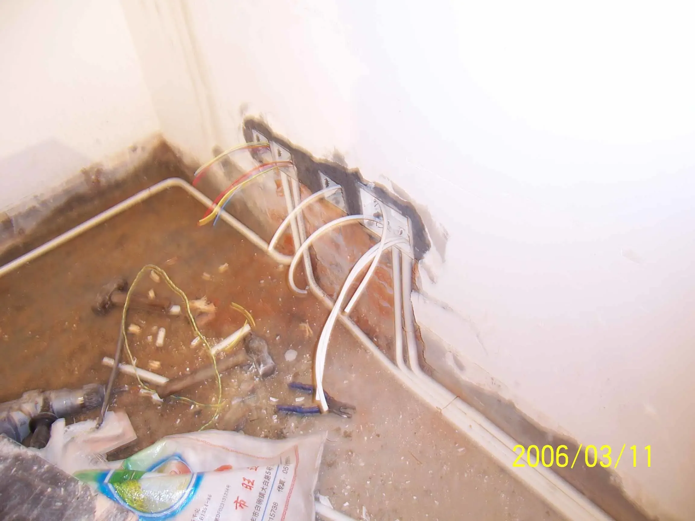

15 楼 2006-3-14 17:02:40
开始排管 穿线 <68>字节
线盒确定好后。按照事先图纸的分路开始排管,注意强弱电分开走。,哦,对了,这里忘记点。。强弱电插座的距离一定要分开点,一般在15CM以上。 此主题相关图片如下:

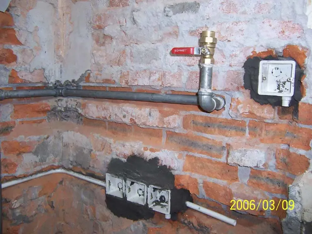

厨房的电路 <41>字节
厨房的电器比较多。尽量多排点插座。那个煤气伐门的位置以后就是煤气热水器的安装位置拉 此主题相关图片如下:

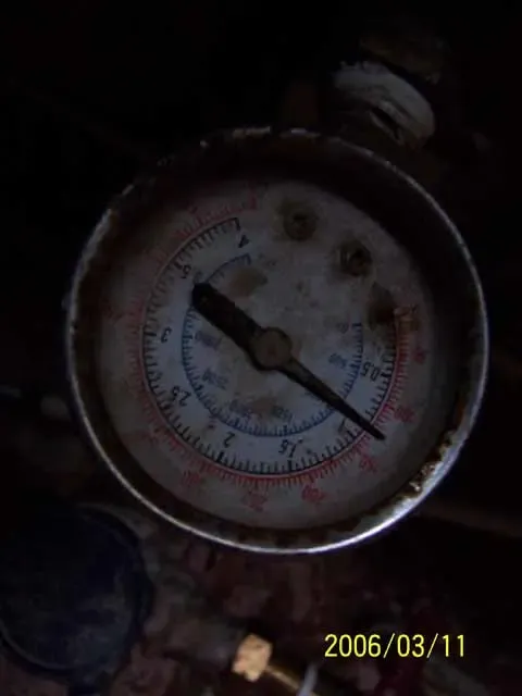

排水管 <41>字节
水电工把槽开好后,,厂家就可来安装水管拉。全部安装完后。10公斤 试压45刻肿以上 此主题相关图片如下:

线管排放 <29>字节
在过道和墙角边的几根线管最好用铜丝杂起来。。固定在地面上, 此主题相关图片如下:
