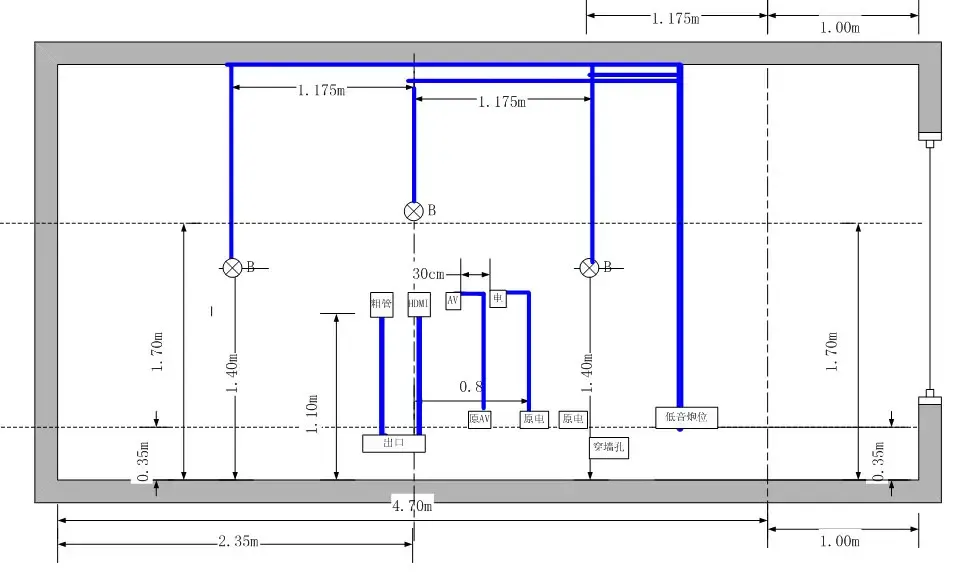

贴上了,请帮忙看看,谢谢
壁挂电视的影视墙内需要做几根管线留几个出口哪?HDMI线,av线?还有什么线需要埋管?安装壁挂电视的位置是不是不能走线?这些管路是直走还是可以走直线的?
问题比较多,希望高人指点,谢谢!此主题相关图片如下:

回答<100>字节
在离地面1米左右的位置 预留电源线和电视线端口  然后在从电视中间的预留一根50 的管子到电视柜的后面 用于以后穿电视和DVD连接线用的.垂直走线下来

感谢大家如此快速的答复~尚有几点不甚明了~求教<543>字节
以下是引用欧雅莱斯家居在2007-5-23 9:32:07的发言:
我们计划全部走暗线,虽然在承重墙上这么做工程量有点大哈,42液晶电视挂墙,预定的bose am-10,我们还计划穿个孔,给背后的书房留一对音箱线,不知道什么位置比较合理呢?我看我们邻居在低音炮位置埋了六根管,不知道多出来的那一根是做什么用的呢?是电源线么?
在离地面1米左右的位置 预留电源线和电视线端口 ,是不是需要偏一点好避开壁挂安装架?

我来说说<158>字节
你书房的音箱用客厅的功放带是吗
那是前置2 个 前中置1个 后环绕2 个 低音炮和主机连接的应该是排线,
在离地面1米左右的位置 预留电源线和电视线端口 ,在电视中间 让这两个端口分开30 厘米左右

分开30cm是指两个端口之间的距离还是指端口到电视中心点的距离呢?<580>字节

分开30cm是指两个端口之间的距离还是指端口到电视中心点的距离呢?还有,除了HDMI,AV,电源管,是否也要给机顶盒留一个管呢?

分开30cm是指两个端口之间的距离;还有,除了HDMI,AV,电源管,中间预留一根粗管就可以了呀

自绘图已更新<113>字节
因为是精装修,上面2.75米以上是吊顶和射灯,所以打算把音箱线甩到上面,不知道我这么个走法对不对,会有什么影响?

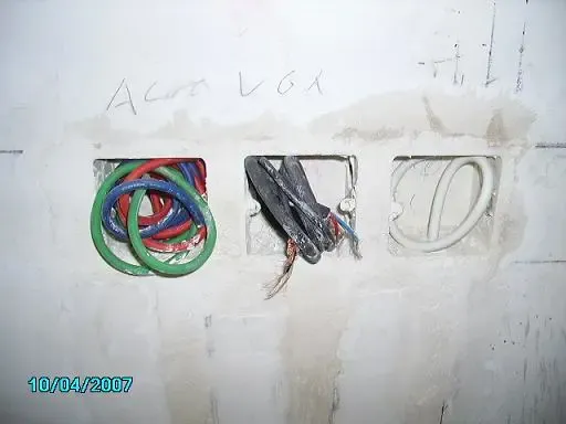

壁挂电视的上端的弱电布线<60>字节
一,色差 (用来DVD与电视连接)
二,VGA  (电视与电脑连接)
三,有线此主题相关图片如下:
