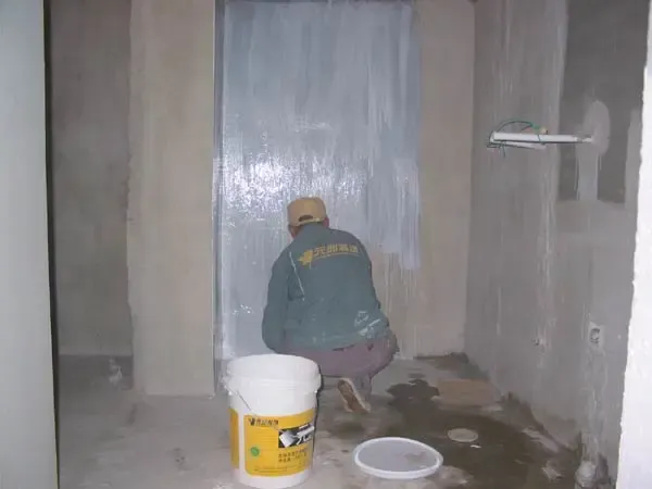

进场试水 。。。如果漏水 。。。就一定要重做防水。。
自找平层向墙面返高10厘米。淋浴间及有防水要求的墙壁,返高180厘米。。。。
防水涂料要涂满,无遗漏,与基层结合牢固,无裂纹,无气泡,无脱落现象。涂刷高度一致。厚度要达到产品规定要求。。。。。
涂料中丙烯酸酯防水涂料比聚氨酯防水涂料好,它是一种新型涂料,无污染,抗老化,韧性好。
闭水试验地面最高点的水不能低于2厘米,保存至少24小时,无渗漏现象。。。
墙面防水,在淋浴区要做到至少1.8米高。。。通常墙面保持平整干燥,施工时要先纵向刷。干后。。再横向刷。。。。对边角处要格外细致

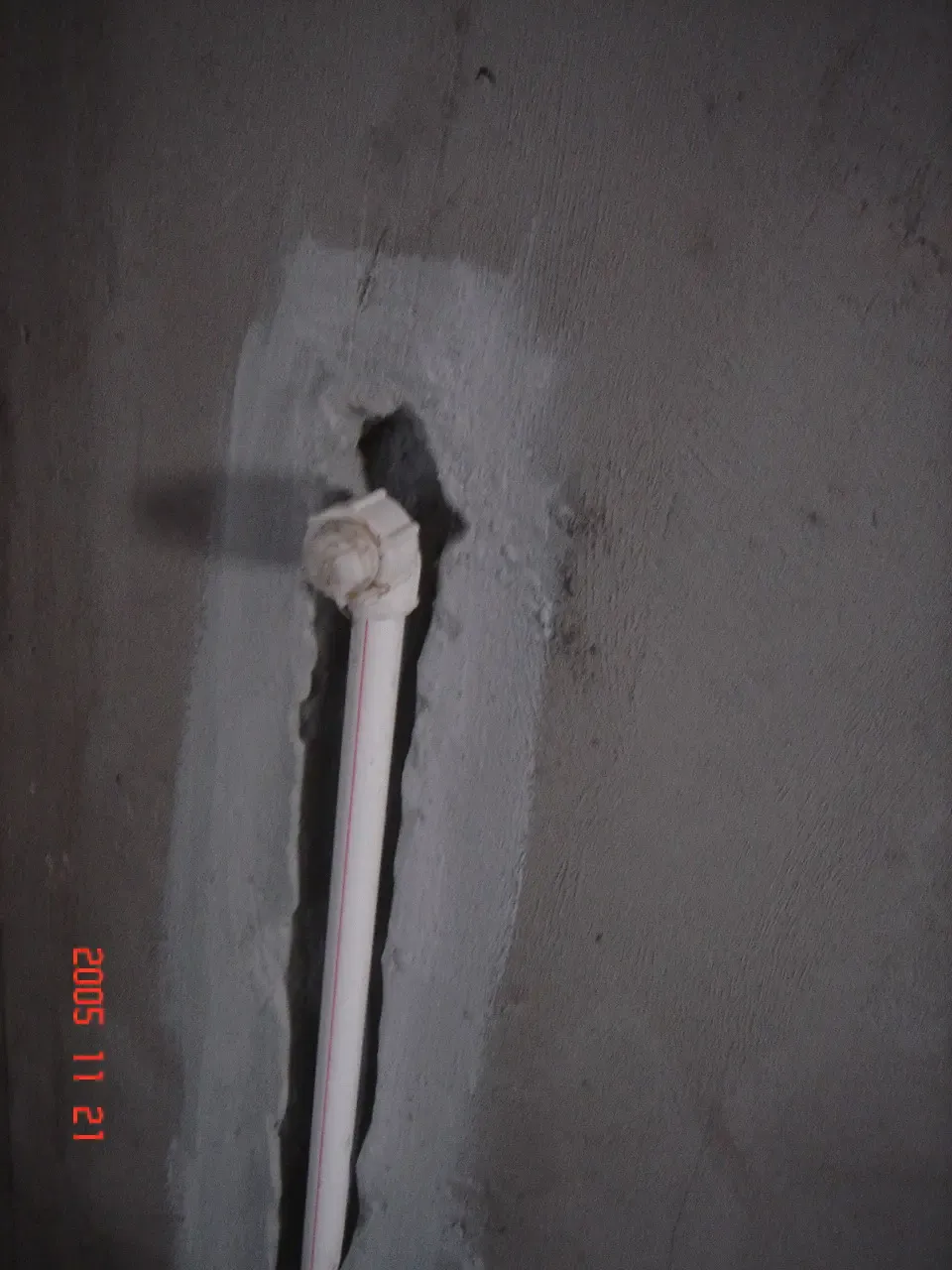

水路改造开槽内。。。要做防水
在新房收房后,KFS对厨卫的水路一般是明管铺设。。。厨房可以隐藏在橱柜低柜里;而卫生间的管路却会影响洁具摆放。。也不美观。。。。所以要做水路暗埋。。。。。可用的材料也很多:由原来用的镀锌管、如今用的铜管、铝塑管、PPR管……从做水路的材料上来讲。。。众说纷纭。。。但觉得即经济又实惠还是PPR管好些
水路改造
发这张图片主要想说的是。。。水路管暗埋的上水接口一定要低于铺砖平面。。。。否则接上水配件时就很难看
