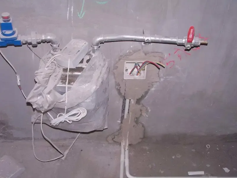

5楼 2005-12-7 13:51:47
劣质图片四 [问:为什么会出现这种情况,我们如何避免呢]<0>字节
6楼 2005-12-7 13:54:36
劣质图片五 [问:这个电路布线问题出在那里,家庭布线应该注意些什么?]<0>字节
7楼 2005-12-7 13:55:54
多处错误啊<88>字节
1,分线分色
2,开槽深度不够
3,电线管没有进入线盒固定
4,铜丝会生锈的,应该用pvc专用关卡
5,如果这是卫生间,还应改做防水
6,斜向开槽

11楼 2005-12-7 14:02:35
电线没有分色<0>字节
12楼 2005-12-7 14:03:28
靠,胆子不小啊,离煤气管道这么近啊<0>字节

18楼 2007-2-17 0:40:06
颜色不分!!!标准是:零线\蓝色 火线\红色 地线\花线<0>字节
