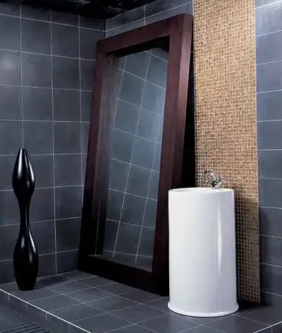

【乙云设计工作室】就业主 yeahfeng 兄台提问特单开一帖一并回复!有关卫浴用马赛克的多种问题汇总,手头有些资料供参考,图文并茂,业主等看着方便! <70>字节
防滑、耐磨、抗水、极强的可塑性和丰富的颜色,使马赛克从诞生起即与卫浴间结下了不解之缘。其强烈的个性色彩,让不少人在装修卫浴间时多了一种选择。 此主题相关图片如下:

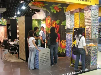

马赛克在材质上的分类有哪些? <359>字节
马赛克从材质上可分为三类
陶瓷马赛克:可以不加任何修饰,保留粗糙的表面,如果上釉烧制,则会形成光滑的表面。一般的陶瓷马赛克,具有防水、防潮、耐磨和容易清洁等特点,但其可塑性不强,大多用于外墙及厨卫等。
大理石马赛克:天然大理石的纹理多样,装饰效果很强。颜色及品种极为丰富,可通过不同颜色有机组合为不同风格的图案。其使用范围也极为广泛,如酒店大堂、过道、卫浴间等。
玻璃马赛克:玻璃马赛克是最安全的建材,它由天然矿物质和玻璃制成,质量轻、耐酸、耐碱、耐化学腐蚀,是杰出的环保材料。玻璃马赛克具有两个基本特征:一是透明性,二是反光性。它色彩很亮丽,设计成图形效果更佳。其梦幻般的色彩给人以干净、清晰的享受,可广泛应用于卫浴间及泳池,但其不耐磨,极少用于一般地面。 此主题相关图片如下:

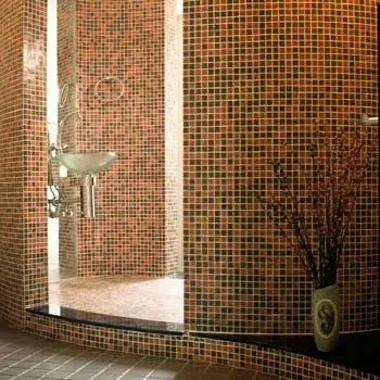

马赛克的品种有哪些? <551>字节
马赛克可分为大理石马赛克、玻璃马赛克、陶瓷马赛克、金属马赛克、石英马赛克、水晶马赛克。
1. 大理石马赛克:大理石构造,生产过程容易,但易风化,亏损程度高,易玷污;
2. 玻璃马赛克:这是目前最常用的一种马赛克,较为普通和单色系,主要用于外墙。而新型双切面马赛克做工精致、色彩繁多、变化多样,更适合于家装室内装饰;
3. 陶瓷马赛克:经烧制后再喷釉而形成陶瓷面,有永不褪色的优点;分光面和亚面两种,亚面具有防滑功能,更适合铺砌于洗手间地面以及泳池的浅水池地面,光面马赛克多用于墙面的铺砌;
4. 石英马赛克:经高温烧制而成,是一种通体无釉马赛克,防滑性能特别好,适用内外墙地面装饰;
5. 金属马赛克:是由不同金属材料制成的一种特殊马赛克,有光面和亚光面两种。
6. 水晶马赛克:是由玻璃马赛克演化过来新型的产品,表面光泽好,已由马赛克小颗粒发展到各种大小不同的规格以及异型的产品,广泛用于酒店、商场、家装。 此主题相关图片如下:

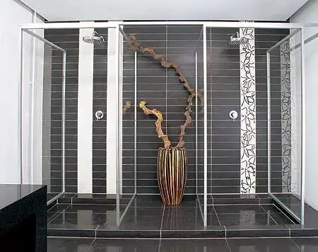

如何比较专业的来选购呢?注意以下几个方面: <338>字节
防滑耐磨、色泽丰满、吸水性好,这是业主消费者选择马赛克的最主要理由,另外,在选购时可还应该注意以下几个方面:
规格齐整。选购时要注意颗粒之间是否同等规格、大小一样?每小颗粒边沿是否整齐?将单片马赛克置于水平地面检验是否平整?单片马赛克背面是否有太厚的乳胶层。
工艺严谨。首先是摸釉面,可以感觉其防滑度;然后看厚度,厚度决定密度,密度高才吸水率低;最后是看质地,内层中间打釉通常是品质好的马赛克。
吸水率低。这是保证马赛克持久耐用的要素,所以还要检验吸水率,把水滴到马赛克的背面,水滴往外溢的质量好,往下渗透的质量劣。
注意本张图片显示颜色的渐变!!! 此主题相关图片如下:

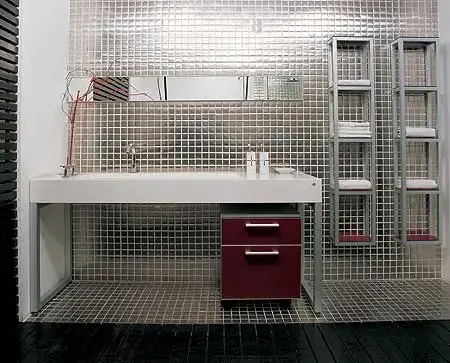

再用几张代表性 mosaic 卫浴图片说明,业主朋友可适当做下选择---012 <0>字节
