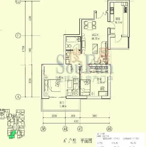

请专家指点:
1、客厅不大,没有和阳台连接,采光不好,从客厅能直接看见卧室,私密性不好
2、厨房很大,如何很好利用小阳台,因小阳台和厨房有个小隔断为承重墙物业不允许拆的情况下如何能把厨房的阳台利用起来,自己想把餐厅放在厨房,但小阳台的大小空间不够
3、厕所比较小,内有管道要包需要占用空间,令厕所门和卧室门相对,风水上说不好,如何调整
4、主卧阳台过大,如何更好利用空间此主题相关图片如下:
RE:私密性的话,可以把卧室的门做成隐形门,跟墙的颜色一致,或者做一点简单的造型
比如下边,白色的门
RE:可以单独把厨房的操作烹饪的放在阳台上,然后外边部分可以做开放式的厨房.
在厨房跟餐厅的墙可以改动的情况下可以这么做
RE:这个的话不好改动
4、主卧阳台过大,如何更好利用空间
RE:做个休闲区或者书房之内的.应该还式可以利用起来的

Re:看到你的平面布局修改图了,如果图中照你这样做客厅的话,其实还真的是有点别扭,如果你可以接受厨房与餐厅距离稍远的话,我想可以调整一下餐厅的位置<0>字节

户型比较特殊,改卧室门,整体向里推移,卫生间门改向客厅,客厅电视墙可以叫长!~<0>字节

Re:Re:看到你的平面布局修改图了,如果图中照你这样做客厅的话,其实还真的是有点别扭,如果你可以接受厨房与餐厅距离稍远的话,我想可以调整一下餐厅的位置<37>字节
谢谢回复,如何调整餐厅位置?图中不是我自己的要做的布局图,是开发商给设计的
9楼 2008-5-8 11:53:09
Re:户型比较特殊,改卧室门,整体向里推移,卫生间门改向客厅,客厅电视墙可以叫长!~<26>字节
那样的变动相当大了,开发商也不允许这样动,都是承重墙

调整以后餐厅在客厅的右下方,离厨房确实远了一些。。。。<0>字节
