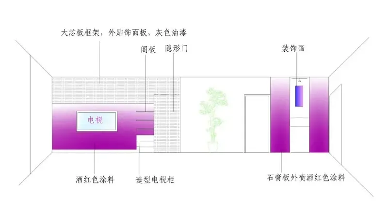

8 楼 2006-7-28 17:06:07
[诚成佳业装饰]“状元城”7号楼2单元特惠户型:程诚点评 <351>字节
点开小图看大图
这是电视墙与餐厅对面及入户门对面的墙的整体设计
