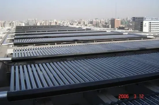

就拿国内首列来说吧!北京清华大学能源楼用的是默洛尼集团旗下品牌---欧科(ELCO)整栋楼靠太阳能光伏发电来做照明,电机,采暖锅炉,和其他动力电,其成本相当的高!能源楼用的采暖设备也是ELCO提供的,用了三台冷凝锅炉,总输出功率1093KW,为整个大楼采暖和提供生活热水!
北京奥组委大厦也同样用的是ELCO太阳能,工程采用150平方米直流热管和太阳能集热器,采用电辅助加热。该系统为整个大楼每天提供10吨45°的洗浴热水,高峰洗浴人数为200人次......
当然这个项目是默洛尼集团和北京政府直接签的合同,2006年1月已完工,交付使用。
