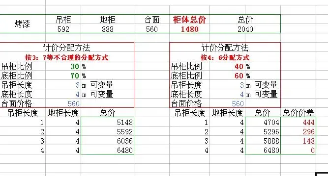

说到关于报价的问题,就不能不提到吊地柜的比例问题(不包括台面的柜体价格)。行业内对于计价的方式,一直有不同的分法(一般都是按延米报价,按单元柜体也有,但这个不能绝对的说就是科学的,这涉及到很多五金件及标准化的问题,有空可以跟大家一起聊聊,今天就说延米计价的问题),吊柜与地柜的比例问题。以我们的一款烤漆报价为例来说明,如果分别按3:7和按4:6,地柜固定4米,吊柜1~4米计算总价,大家就会发现,如果吊柜越少,按3:7来算差价就大,也就是说花的钱越多。我想说明的是,有些厂家在算价的时候,肯定会有猫腻的,大家还是最好多了解一下,这样才不至于上当。我想毛同学的本意也应该是想在这方面提醒大家吧。
这个4:6的分配不是我一拍脑袋想出来的,这里有个原因,第一,大家都知道有一个黄金比例,这个比例就是近似4:6,好多客户都问,怎么看着你们展厅的样品那么舒服呢,这是因为在设计样品的时候,吊柜与地柜侧板基本是等高,加上吊柜与地柜之间空隙,吊柜与吊柜以下部分基本接近4:6.要达到这个比例,这就涉及到第二个原因了,柜体侧板的标准问题。关于32MM设计的问题就不说了,几句话也说不明白,我举一个简单例子:地柜侧板尺寸:554*688,吊柜侧板尺寸,298*688,这个比例也接近4:6吧,这个就具体到标准设计及用材量上了。
由此,大家不难看出为什么我说4:6是合理的吧。
橱柜3:7与4:6分配的问题对比。感谢毛同学想到用电子表格来说明这个问题,一直以后我们总是不断的重复向业主解释这个问题,但大家好像总是不明白,我想有这个表格大家就更容易理解了。最后给大家提供一个橱柜预算单,做的比较简单,作了简单的合计公式,各厂家的情况可能不同,但基本的项目不会差太多,大家使用的时候酌修改吧。欢迎业界的各位同仁也一起修改,以方便大家嘛。在附件中是这几个表格,大家有兴趣可以一起研究。
