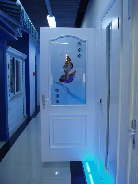

我在给自家装修的时候,去市场选材,当询问促销员样品为什么有瑕疵的时候,得到的回答总是“样品就是这样,真正给您家送成品的时候就好了”,结果搞得我总是摇头叹息。连样品都做不好,那成品怎么能好得了?!这可是企业的招牌啊!此主题相关图片如下:

按此在新窗口浏览图片此主题相关图片如下:
